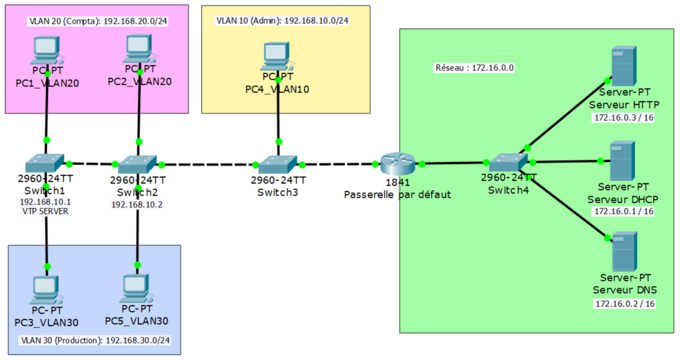

II. Topologie
Voici la topologie vue dans l’article précédent :
Le routeur Cisco 1841 n’ayant que 2 cartes réseaux et donc ne pouvant interconnecter que 2 réseaux différents, il va nous falloir trouver un moyen de relier les différents réseaux que constitue notre schéma de départ à savoir :
- Le réseau Admin avec pour adresse 192.168.10.0 /24
- Le réseau Compta avec pour adresse 192.168.20.0 /24
- Le réseau Production avec pour adresse 192.168.30.0 /24
- Et en dernier, le réseau de services web avec pour adresse 172.16.0.0 /16.
