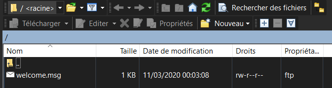

V. Accès en anonyme
On peut permettre à des clients n’ayant pas d’utilisateur créé sur le système du serveur ftp de se connecter en mode anonyme. Ce mode n’est pas enclenché par défaut, il faut décommenter ces lignes dans le fichier de configuration :

On peut maintenant se connecter au serveur en mode anonyme en cochant l’option anonyme. A noter que les champs Nom d’utilisateur et Mot de passe sont remplis par WinSCP au moment ou la case Connexion anonyme est cochée.
Le connexion anonyme est utile pour permettre au client de récupérer des fichiers sur le serveur sans avoir à créer d’utilisateur.
Nous arrivons dans un répertoire où est situé un fichier nommé welcome.msg. Ce fichier est situé ici : /usr/share/proftpd/templates/welcome.msg
Il est inclus dans la partie à cette ligne dans le fichier de configuration :
DisplayLogin welcome.msg
