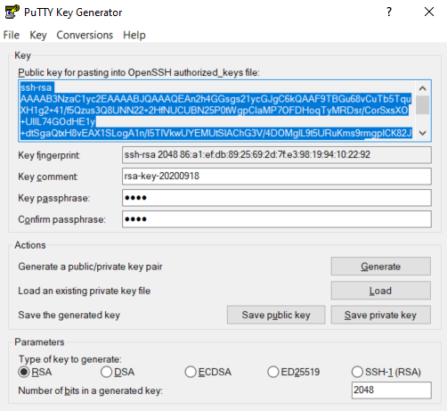

Sur le client Windows, ouvrir PuttyGen qui a été précédemment installé et cliqué sur Generate. Il faut alors bougé la souris pour générer de l’aléatoire. Une fois fini la clée est créée et il nous reste à spécifier l’algorythme de cryptage :
Le champ Key comment sert à donner un nom plus familier à notre clé mais n’est pas un champ important.
Le champ Key passphrase sert à protéger la clé privée au moyen d’une phrase de passe, autant dire que ce n’est pas facultatif ! Il est conseillé de ne pas saisir de mots tirés du dictionnaire, de varier les charactères, majuscules, minuscules, chiffres, charactères spéciaux et au moins au nombre de 12 comme le conseille l’ANSSI.
Enfin, en bas il faut choisir l’algorythme pour la clé publique, le RSA est encore beaucoup utilisé aujourd’hui car compatible sur toutes les machines, une taille de 4096 est la recommendation actuelle.
Cependant l’algorythme ED25519 semble avoir le vent en poupe. Il est très sécurisé et fondé sur des courbes elliptiques le rendant léger, et donc plus rapide à chiffrer, déchiffrer. Le seule bémol est qu’il n’est disponible que sur les distributions récentes, pas en dessous de Debian 8 et d’openssh 6.5 .
Enfin il faut sauvegarder la clé privée et la clé publique avec Save public key et Save private key, il n’y a pas d’emplacement particulier pour le stockage des clés, il faut juste s’en souvenir.

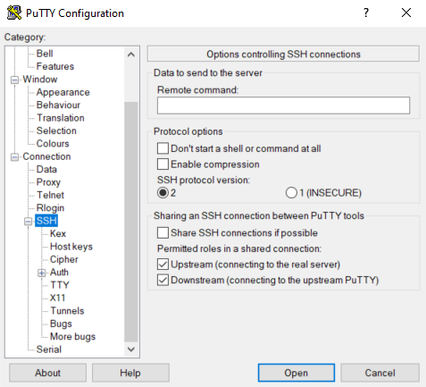

Maintenant, nous allons paramétrer Putty pour qu’il automatise la connexion afin d’éviter de renseigner ses identifiants à chaque fois. Dans l’onglet Connection choisir l’onglet Data :
Dans le champ Auto-login username, remplir avec l’utilisateur créé sur le serveur au chapitre II.
Dans le menu SSH, vérifier que le protocole SSH est bien sur 2.
Dans le menu SSH/Auth, renseigner le chemin de la clé privée.
Dans le menu Session, renseigner l’adresse IP du serveur, donner un nom puis cliquer sur Save.
Il ne nous reste plus qu’à installer la clé publique sur le serveur, pour ce faire ouvrir Putty Key Generator ou Puttygen, choisir Load, renseigner la clé privée puis la phrase de passe.
Sélectionner et copier dans le presse papier, la clé qui se trouve dans le champ Public key for pasting into OpenSSH authorized_keys file.
