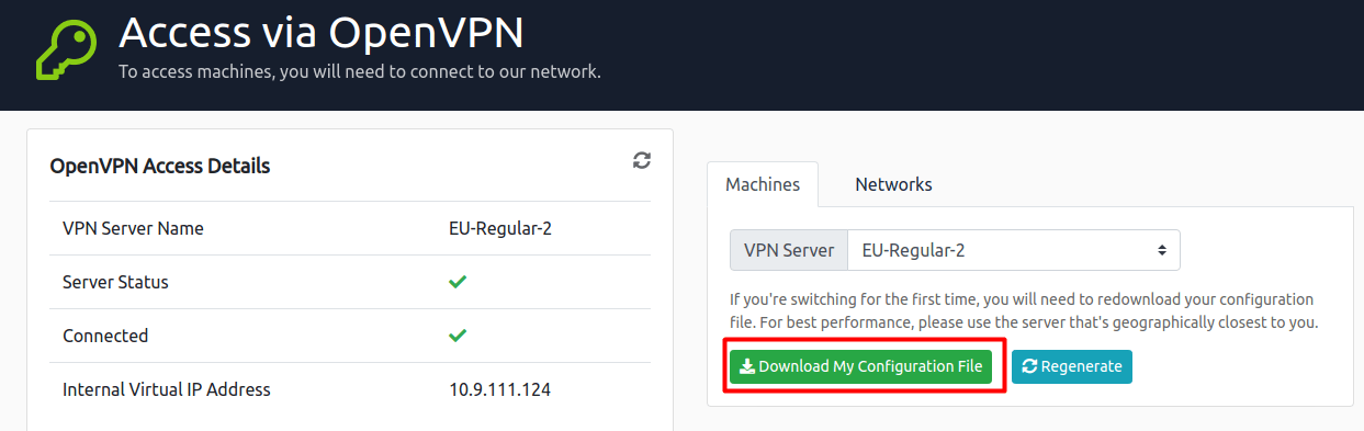

Survolez avec votre souris votre avatar en haut à droite et cliquez sur Acces. Une fois dans cette rubrique vous devez télécharger votre fichier de configuration afin d’accéder par vpn au server.
Maintenant, cliquez sur OpenVPN (Free). Plusieurs points apparaissent pour vous guider sur le fonctionnement.

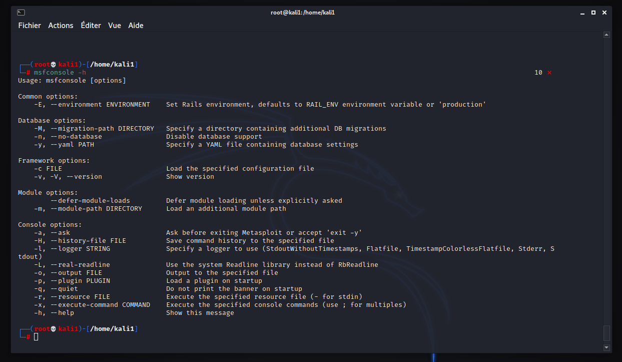

Super ! notre base de données est prête, nous allons pouvoir lancer notre Framework mais jetons un petit coup d’œil au menu d’aide avant tout ne soyons pas si pressé. Pour cela tapez ce qui suit :
msfconsole -h

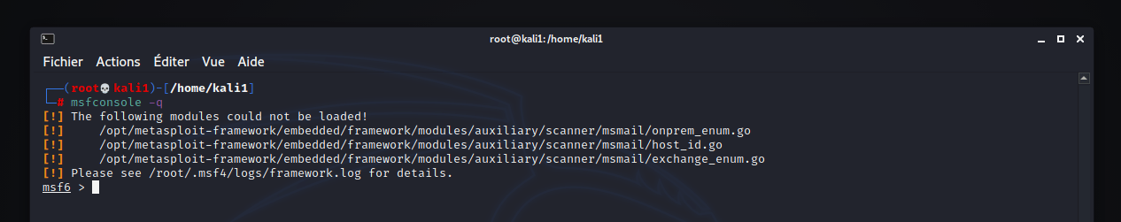

Vu ? lançons Metasploit, bien évidemment vous avez la possibilité de le lancer avec ou sans bannière ni aucune information de démarrage (voir menu d’aide).
Sans Bannière :
msfconsole -q
Avec Bannière :
msfconsole

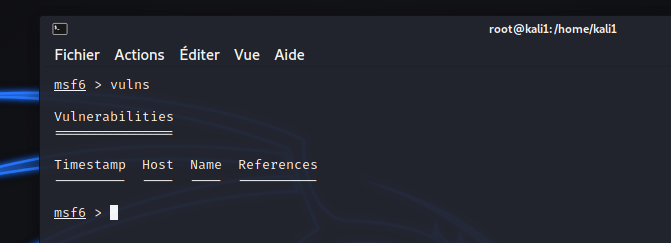

Il y a une chose importante qui vous sera grandement utile, c’est la commande vulns . Ceci énumère les vulnérabilités d’un ou de plusieurs services exécutant dans la machine cible. Dans notre cas aucun résultat sera retourné, essayez :

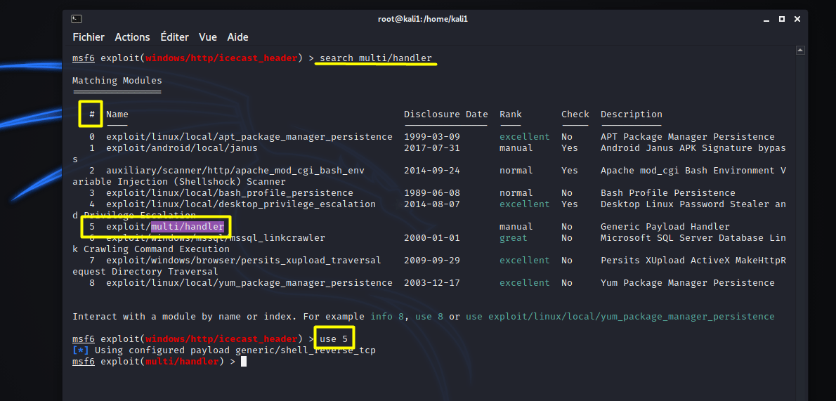

Un peu de manipulation de commande, afin d’obtenir un shell sur notre machine victime. Il nous faut bien évidemment trouver le bon exploit et le payload. Par exemple essayez la commande use icecast et observez le chemin de l’exploit : exploit/windows/http/icecast_header
Bon c’était juste pour vous montrer, maintenant utilisons un autre exploit. Pour cela utilisez la commande search multi/handler , vous pouvez soit utiliser use multi/handler soit directement use le nombre de de la colonne # . Eh bien oui c’est la puissance et l’ergonomie de Metasploit.

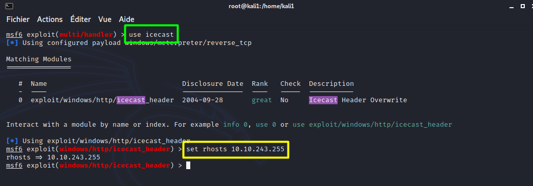

Revenons à notre exploit précédent, réutilisez use icecast pour le sélectionner à nouveau, avant de lancer notre exploit paramétrez l’adresse IP de la victime avec set RHOSTS IP_cible pour indiquer à Metasploit quelle cible attaquer.

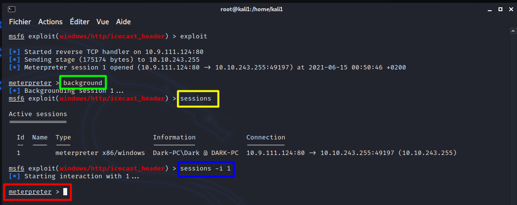

Tapez background pour garder votre shell meterpreter en arrière-plan, puis tapez sessions pour visualiser toutes les sessions actives. Vous pouvez également interagir avec une session en utilisant la commande session -i number :

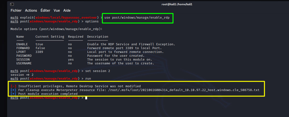

Enfin, essayons de forcer RDP à être disponible. Cela ne fonctionnera pas car nous ne sommes pas des administrateurs, cependant, c’est une commande amusante à connaître : utilisez post/windows/manage/enable_rdp . Pour ceux qui ne connaissent pas le RDP c’est tout simplement un Remote Desktop Protocol. C’est le principe des bureaux à distance

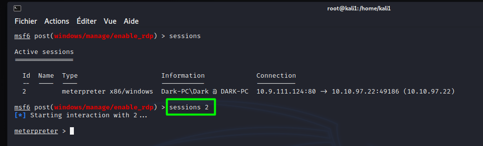

Un petit bonus, lorsque vous mettez votre shell meterpreter en arrière-plan, vous n’avez pas besoin de tout recommencer pour l’obtenir. Il vous suffit d’utiliser la commande :
sessions id_session
Et nous voilà rapidement revenu sur notre shell meterpreter.

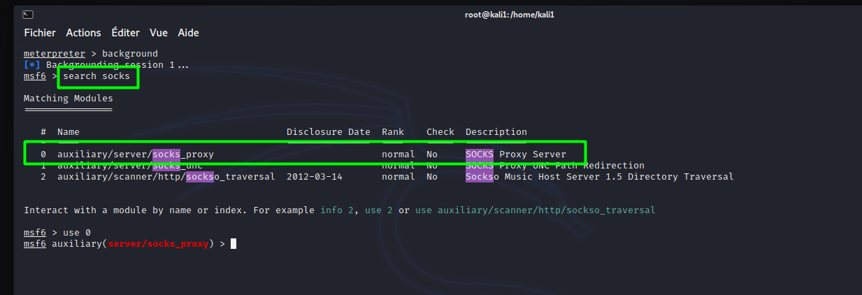

À la prochaine étape on nous signale que l’on peut démarrer un server proxy depuis notre session, mettre d’abord notre shell meterpreter en arrière-plan. Puis cherchez server/socks5 avec la commande search .
NB : J’utilise Metasploit avec la version (msf6), et lorsque j’exécute la commande search server/socks5 aucun résultat n’est trouvé :
J’ai donc utilisé la commande search socks :
Le chemin complet est : auxiliary/server/socks_proxy
Attention ! pour ceux qui utilisent la même version que moi, il faut soumettre la réponse :
auxiliary/server/socks5 sur Tryhackme.
