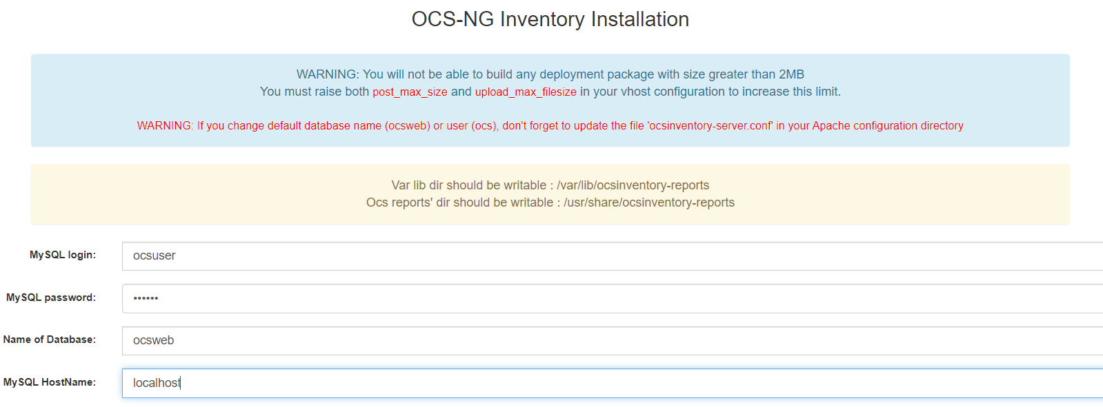

On poursuit sur l’interface, si tout s’est bien passé on devrait obtenir cela :
On demande d’effectuer une mise à jour de la base de donnée, on répond oui.

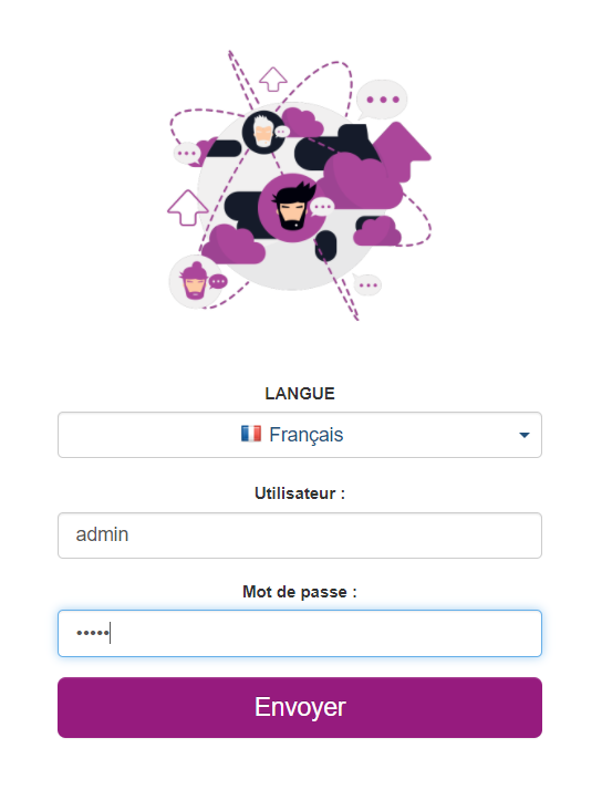

On devrait arriver sur cet écran d’accueil, par défaut l’utilisateur est admin et le mot de passe admin.

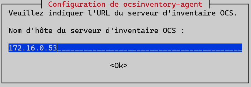

a. Agent sous Debian
Commencer par installer l’agent :
apt install ocsinventory-agent
L’installation fait apparaitre cet écran et demande la méthode de transimission des informations, ici on choisit HTTP pour envoyer par le réseau.
On rentre l’adresse IP ou le nom DNS du serveur :
Un répertoire /var/log/ocsinventory-client destiné à accueillir le fichier de log est également créé.

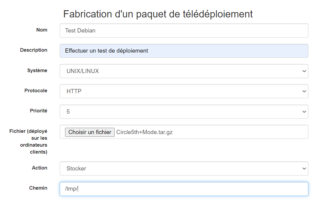

Création d’un télédéploiement :

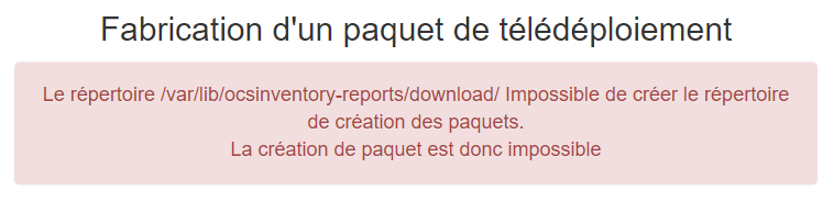

- Se rendre sur Télédéploiement dans le menu en haut, puis Création. Si ce message d’affiche c’est qu’Apache ne dispose pas des droits requis sur le dossier /var/lib/ocsinventory-reports.
chown -R www-data:www-data /var/lib/ocsinventory-reports
On va déposer sur la machine cliente un fichier png nommé Circle5th+Mode.PNG, on choississant le système UNIX/LINUX, l’action Stocker et le chemin /tmp/.
Cliquer sur Envoyer, une fois terminé.
