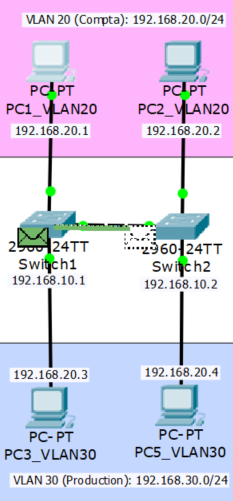

a. Mise en situation
Les VLANS sont habituellement utilisées pour segmenter les fonctions d’une entreprise, on separera la production, le service informatique, la compta par des VLANS différents, ce qui permettra d’appliquer des politiques de sécurité et gestion.
Le réseau de cette entreprise est séparé en 4 réseaux IP distincts :
- Le réseau Admin qui a pour adresse de réseau : 192.168.10.0/24. Il compte seulement une machine, pc4.
- Le réseau Compta qui a pour adresse de réseau : 192.168.20.0/24. Il comporte 2 machines, pc1 et pc2.
- Le réseau Production qui a pour adresse de réseau : 192.168.30.0/24. Il compte 2 machines, pc3 et pc5.
- Le réseau de Services qui a pour adresse de réseau : 172.16.0.0/16. Il compte 3 serveurs http, dhcp, dns et 1 routeur cisco 1841.
Dans notre schéma ci-dessus, nous pouvons remarquer que pc1 et pc2 sont supposés être sur le même VLAN 20 de la comptabilité. Il nous faut donc mettre en place le VLAN 20 pour que pc1 et pc2 puissent communiquer sans que les trames broadcast des commutateur 1 et 2 n’aillent vers pc3 et pc5.
On établira les mêmes VLANs aux mêmes ports pour les commutateurs 1, 2 et 3, à savoir :
- Port 1 à 10 : VLAN 20
- Port 11 à 23 : VLAN 30
- Port 24 : VLAN 10

Nos VLANs sont en place sur tous les commutateurs, on va effectuera un test pour vérifier que les trames du vlan 20 ne sont pas diffusées sur les ports dédiés au vlan 30. Pour cela, on utilisera les pcs 1, 2, 3 et 5, on leur attribuera une adresse ip située dans le même réseau. On s’assurera que les PCs 1 et 2 communiquent bien ensemble au moyen de la commande ping.
On s’assurera également que les tables Mac des commtateurs 1 et 2 et que les tables Arp de pc1 et pc2 sont vides, sinon on ne verrait pas clairement que les vlans sont actifs.
