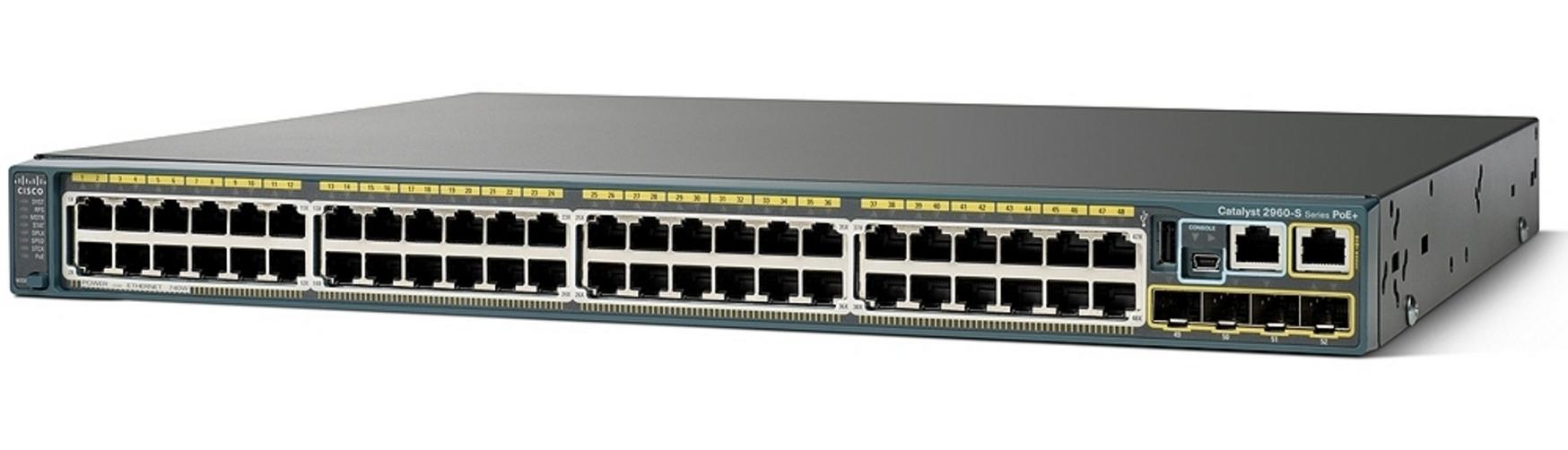

Un switch ou commutateur est un équipement de base du réseau informatique. Il travaille au niveau des couches 1 et 2 du modèle OSI, il est chargé du transport de trames entre les différentes machines auquel il est connecté. Il est composé d’une multitude de ports RJ45 destinés à être connectés aux carte réseaux de ses équipements voisins. Il utilise les adresses MAC qui sont des adresses physiques unique à chaque machine pour savoir à qui envoyer ses trames.
Pour ce faire, il a en son sein une table d’adresse MAC, qu’il remplit au fur et à mesure qu’il reçoit les trames des équipements voisins, ce qui lui permet par la suite d’éviter d’effectuer des requêtes Broadcast ( 1 vers plusieurs ) mais plutôt d’utiliser des requêtes Unicast ( 1 vers 1 ).
Un switch permet de créer un réseau virtuel appelé VLAN pour Virtual Local Area Network pour segmenter un LAN ou réseau local permettant par exemple d’interdire la communication entre deux ordinateurs présents sur le même réseau local. On implémente donc un réseau logique par dessus un réseau physique.
Il y a plusieurs manières d’accéder à l’interface du switch, certaines plus sécurisées que d’autre. Pour un environnement de production, on privilégiera l’accès par SSH, plus sécurisé et contrôlable mais qui nécessite le plus de configuration.
